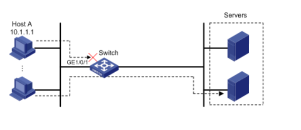

Host A和其它主机通过端口GigabitEthernet 1/0/1接入交换机,Host A的IP地址为10.1.1.1。要求通过配置ACL,实现在GigabitEthernet1/0/1端口上拒绝Host A发送的报文通过,允许来自其它主机的报文通过。
2 组网图
3 配置步骤

在除HostA的其它主机上以图中右侧任意一台服务器为目的进行ping操作,返回正常应答信息;在HostA上执行此操作返回请求超时信息,在所有主机上执行此操作均能返回正常应答信息。
