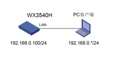

1. 升级前的准备
在升级设备启动文件前,请完成如下准备工作:
·            配置设备与文件服务器路由可达。
·            开启文件服务器的TFTP/FTP Server功能。
·            通过配置终端登录到设备的命令行配置界面中。
·            将设备的升级启动文件拷贝到文件服务器上,并正确设置TFTP/FTP Server的访问路径。
注意
升级设备的启动文件后,需要重新启动设备,在重启过程完成前,设备的各项业务功能将不可用。
图1-1 Bootware菜单方式升级设备的环境
