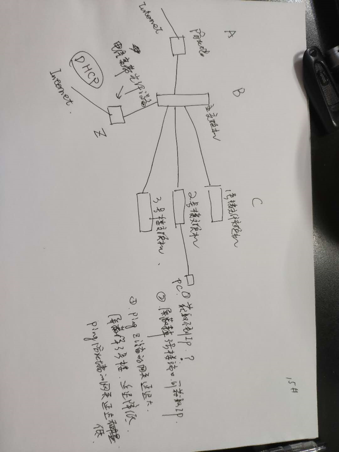

拓扑如附件,PC获取不到电信 Gpon 设备Z的DHCP服务的IP。我现在把设备Z直连在交换机上,PC都获取不到,详细检查请看附件。
我交换机3号楼端口,开了环路检测也没有反应。
补充:问题很可能在3号楼, 那边都是傻瓜交换机。我屏蔽掉3号楼,PC能获取到了IP。
请问:这一般是什么导致的?交换机设置导致的?还是3号楼有回路或者其它原因?有什么办法快速解决问题?
交换机默认都开启mstp,你可以在交换机上display stp brief查看是否有环路导致端口阻塞。
看不出来有环路, 都是 FORWARDING

关闭与3号楼交换机互联的端口即可恢复业务。很明显在3号楼的交换机上可能存在物理环路,需要去到3号楼所在的交换机那里逐步拔线,进一步排查问题的根源。
竟然是下挂的一个小交换机问题,撤掉后,网络明显改善。
