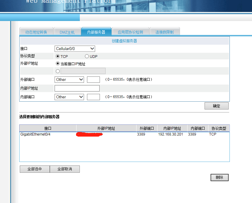

M830双线拨号,0/0是PPOE拨号模式 0/4是固定IP模式,局域网划分三个VLAN段,分别是10 30 50. 30段有台服务器开启远程桌面。开启内部服务器配置如下图,可是还是连不上,不知道哪里出错,请社区高手指点指点

把默认路由改成G0/4看看
如果正常 则可通过PBR方式把正常上网流量迁移到拨号口出去

外部端口换个端口号试试看,再看看服务器是不是走拨号口去上网的,如果是把服务器改为走固定IP

我换个端口号试试,双线拨号 服务器是走30段的交换机,怎么看是不是走哪个口上网的
夏天✨ 发表时间:2020-08-03
回复夏天✨:
在服务器上打开百度搜索IP,就可以看到当前上网的IP,对比一下WAN口地址就知道是拨号还是固定IP的,如果是拨号的,做PBR将服务器走固定IP上网即可

首先测试内网用户是否可以远程到服务器上,服务器的远程桌面是否打开,看看是否是策略路由的问题。建议将映射外网的外网端口改为其他端口,不要使用3389。
内网用户远程桌面服务器是没问题的
夏天✨ 发表时间:2020-08-03 更多>>
内网用户远程桌面服务器是没问题的
