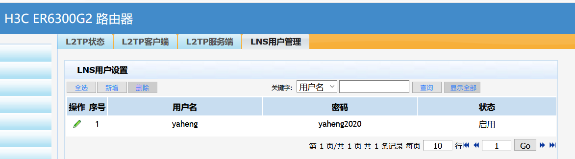

ER6300G2 L2TP 连接失败
2020-08-04提问
  • 1收藏,2254浏览
同样的设置,在公司另外一台ER8200 , L2TP VPN连接正常

你提示的错误是什么呢?
可以参考下下面配置噢
ER系列路由器L2TP VPN配置方法
https://zhiliao.h3c.com/Theme/details/45909
ER6300G2是作为LNS端点吗?
如果确保路由可达,L2TP VPN的LNS部署已完成还是不行,看下软件版本是否最新,升级到最新后测试看下。
如果配置、版本最新都还是不行,可收集产品型号、序列号反馈400看下。
以下是ER6300G2的配置要点,请参考:
