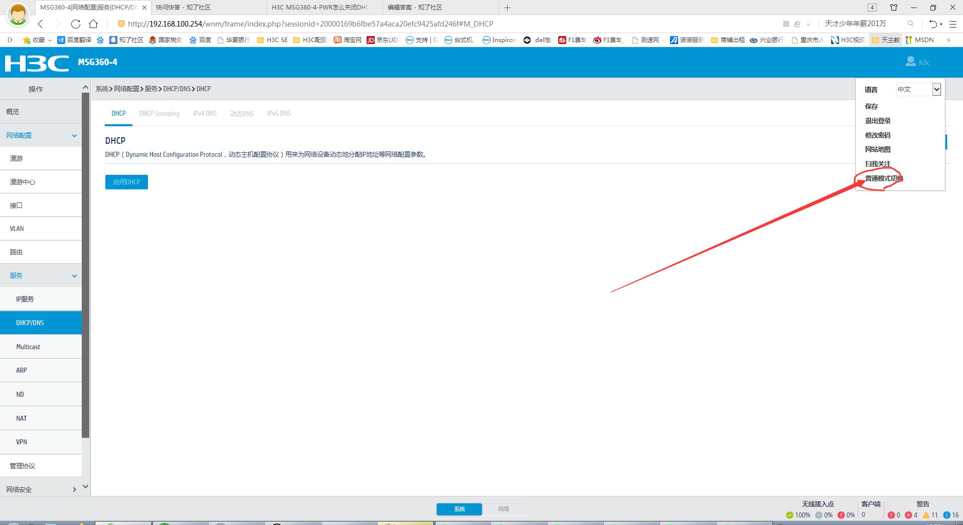

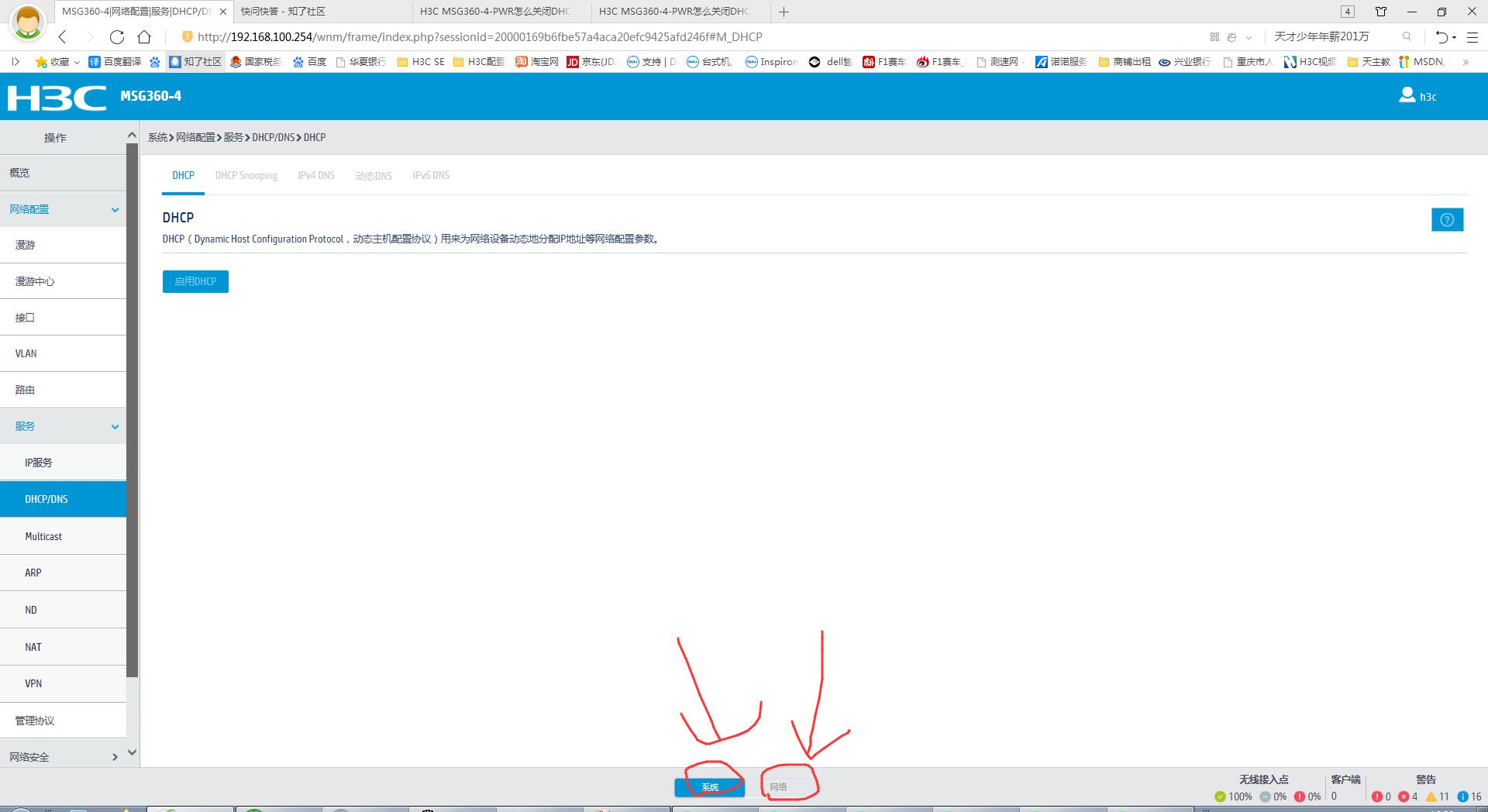

对齐方式 靠左 居中 靠右 H3C MSG360-4-PWR怎么关闭DHCP,现在想用上一级路由器H3C ER2200G2来做主路由,把MSG360作为旁挂AC使用,所以想关闭DHCP,请问该如何操作 ,之前提问过,有人回答了,可是我进web里面没有找到。版本如下: 请问大神们,是什么原因啊
粉丝:6人 关注:0人
切换为专家模式就有了
或者用命令行   undo dhcp enable
如有帮助,请采纳!
必须的用IE,我得360浏览器不行,换成IE登录就进去了

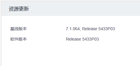

你的msg360-4-pwr系统版本是多少?我的升级到最新版了,可以看到专家模式,点击了没有反应
zhiliao_KldK1S 发表时间:2020-08-05

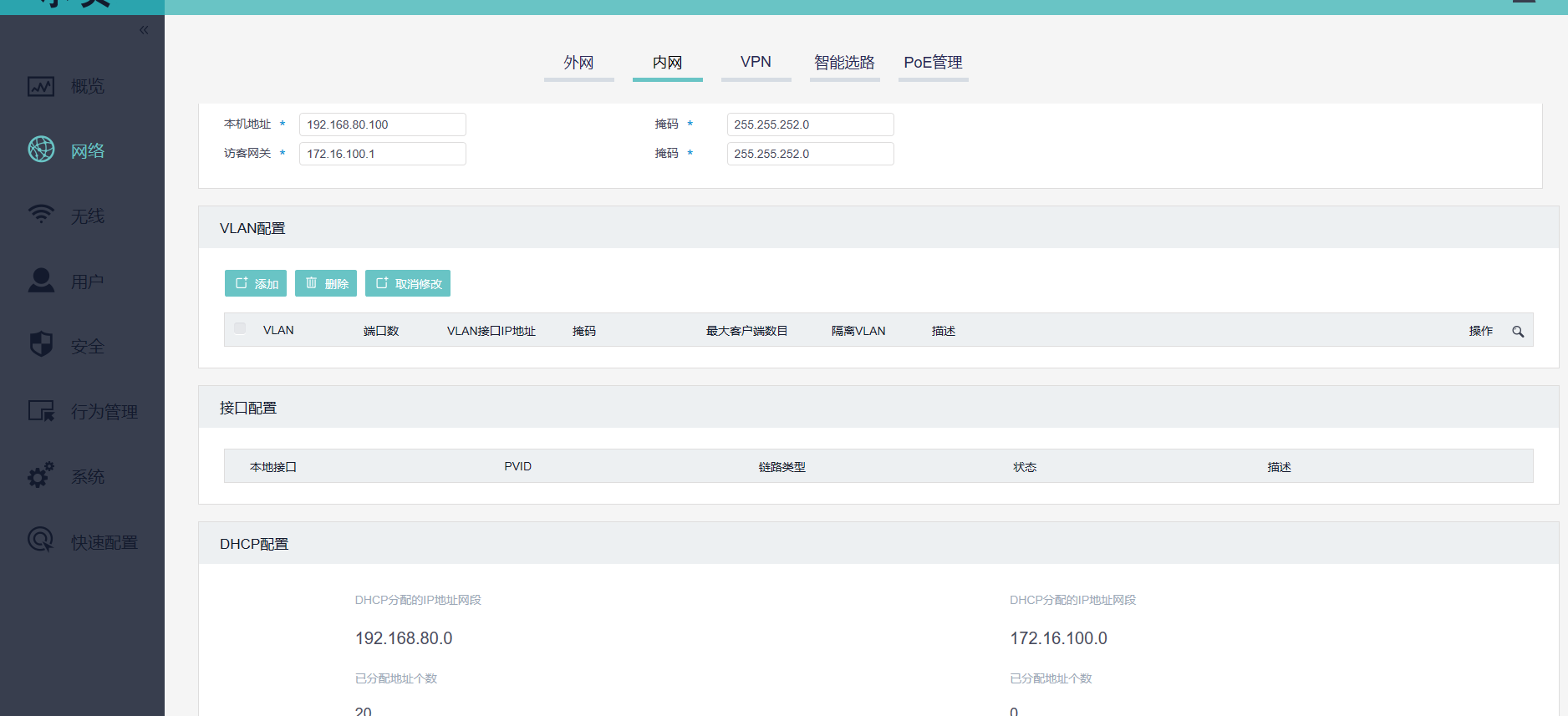

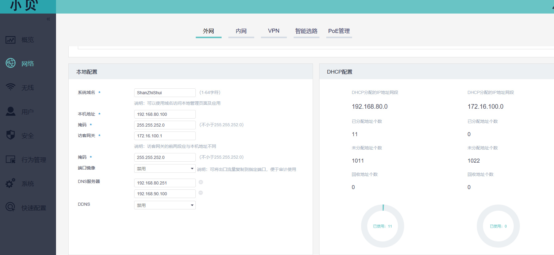

进msg360-4-pwr网络选项,如下显示版本如下:
这是之前大神的回答:WEB版的操作如下: 单击“系统”菜单页面左侧导航栏的“网络配置 > 服务 > DHCP/DNS”,进入“DHCP”页面配置。 可以看到有个DHCP服务,取消勾选。 可是我进来以后找不到上面的设置选项
