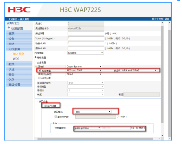

WA4330胖模式 连接不上wifi手机连接提示无法加入网络ap橙灯1秒闪 设置wifi密码手机就无法连接 不设置任何密码可以连接
粉丝:3人 关注:0人
可能是手机不支持当前加密方式:更换加密方式测试:
2.1.12 WAP小贝单独配置无线加密上网 (WEB版)
#选中“加密类型”前的复选框,选择“AES and TKIP”加密类型,选择“WPA and WPA2”安全IE,选中“端口设置”前的复选框,在端口模式的下拉框中选择“psk”方式。

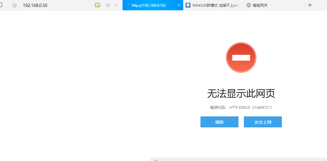

。。。重置成瘦模式了 原来访问网址是192.168.1.253 现在192.168.0.50
发表时间:2020-08-04
0.50就是胖AP的登录地址
巡山的小妖 发表时间:2020-08-04
网站打不开。。。
发表时间:2020-08-04
换个浏览器试试
网关里有 地址进不去。
发表时间:2020-08-04
看看电脑地址和有没有H3C不加密信号
有没有时间帮我远程下-。-
发表时间:2020-08-04
好了,网络不在一个网关里
发表时间:2020-08-04
