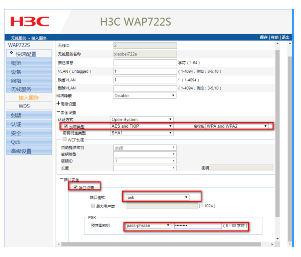

wa4330瘦AP升级成胖AP
2020-08-04提问
  • 1收藏,2877浏览
设置列表 有序列表 无序列表对齐方式 靠左 居中 靠右 开启模板,报错
具体是什么报错?
