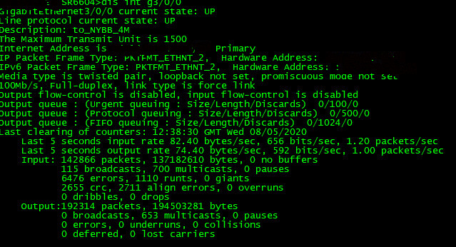

SR6604路由器视频会议卡顿,视频监控看丢包严重,查看端口有输入错误包,而且错误包一直在增长 ,应该怎么排查解决
入方向错包增长一般是线路问题,建议排查下光模块、传输线路(光口)、对端设备接口
本端可以替换一下端口测试,如果现象一样则排除本端接口问题
粉丝:97人 关注:1人
端口错包大概率是线路问题,检查一下线路。
端口入方向的CRC错包是历史的统计。
可以清空端口统计后再观察是否增长。
如果还增长,需要进一步检查端口、模块、物理链路是否正常。
可使用替换法更换本端、对端的端口、模块、物理链路看下。
