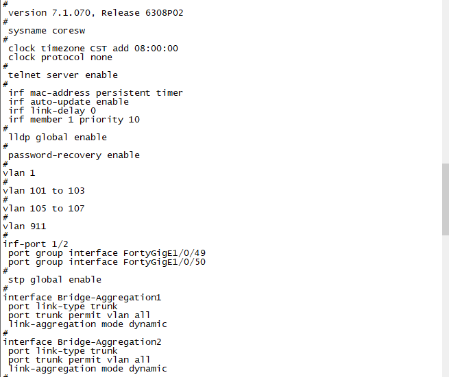

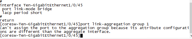

irf断开以后交换机聚合做不了
粉丝:19人 关注:0人
提示的意思是这个接口的配置和聚合组下的配置不一样,所以无法加入聚合组,建议先把聚合组下的配置刷到这个接口1/0/45下,再加入聚合
刚刚查看是可以了,可是它分裂以后为什么会这样呢,如果再堆叠再分裂还会不会有这问题了,堆叠本来就是不让他影响业务啊

接口1/0/45
undo lacp period
然后再jia"ru"ji"ke
