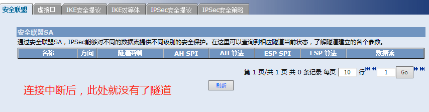

在断开的时候查看ER3108G的IPSEC信息是什么样的状态:
9.2  查看VPN状态
页面向导:VPN→IPSEC VPN→安全联盟
本页面为您提供如下主要功能:
单击<刷新>按钮,您可以查看已建立的VPN隧道及对应的安全策略信息

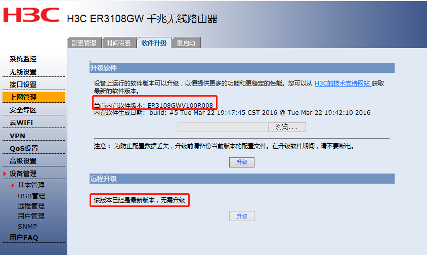

另外看下ER3108G的软件版本是否最新,升级到最新看下。

您好,问题没解决
zhiliao_mlMCpy 发表时间:2020-08-06 更多>>
您好,问题没解决
zhiliao_mlMCpy 知了小白
详情见下图
