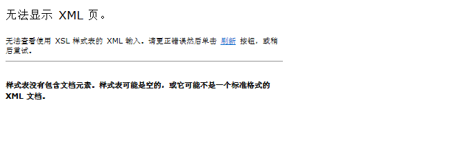

SecPath U200-A 设备登陆web管理界面出现无法显示XML页,换了好几个浏览器都不行

首先需要排查一下pc到设备管理地址的是否连通,同时telnet 80或443端口测试连通性;
如果连通性无问题,需要要检查终端windows系统IIS是否安装在Net Framwork之后的;需要清除所有浏览器缓存,开启兼容性视图,(检查是否打了KB955069补丁)。
更换终端测试还是有同样问题,建议拨打400热线电话联系技术人员处理。
粉丝:12人 关注:8人
如果地址可以通,看看命令行(comware和i-ware)系统名称是否有中文或特殊字符?
