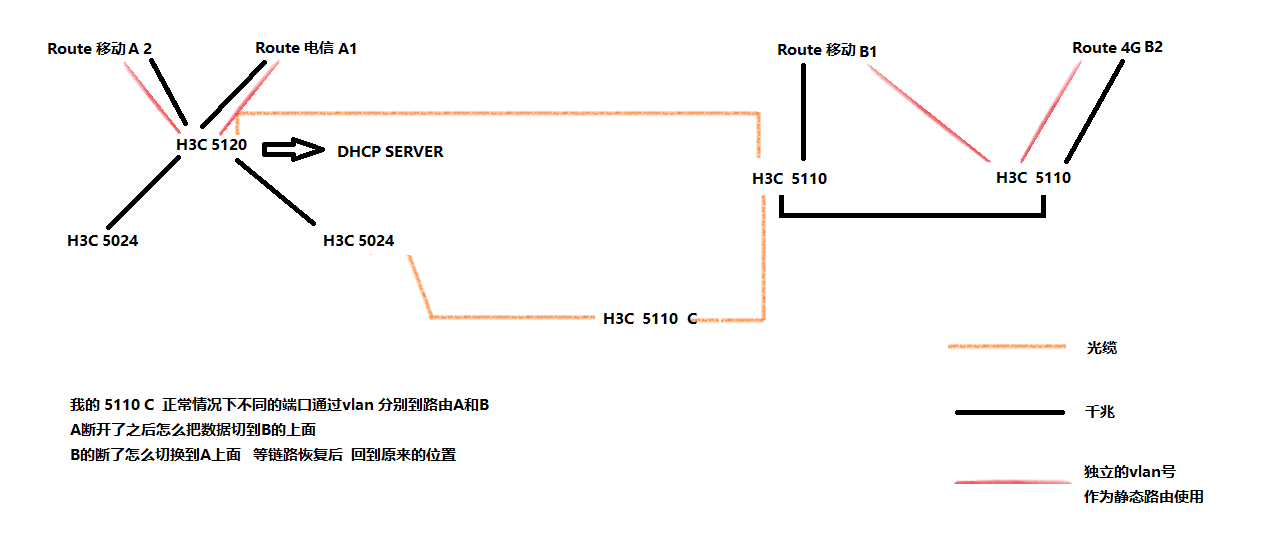

两个小机房     分别是移动  和电信Route 1    移动   Route 2  电信T和X中间的是对等连接线     红色的是静态路由连接线(独立vlan)现在想实现  5110Q 正常情况下走T    如果T故障了 自动切到X我做了以下操作 没成功 H3C 5024 T   port 10            port link-type                     trunk undo port trunk permit vlan 1 port trunk permit vlan 5 6 7dhcp snooping trust H3C 5110 X     port 10   port link-type                     trunk undo port trunk permit vlan 1 port trunk permit vlan 22dhcp snooping trust H3C 5110 Q    port 25port link-type                     trunk undo port trunk permit vlan 1 port trunk permit vlan 5 6 7dhcp snooping trust H3C 5110 Q    port 26port link-type                     trunk undo port trunk permit vlan 1 port trunk permit vlan 8dhcp snooping trust 之后  dis int br要么就获取不到vlan 8 的ip  要么就直接网络冲突   整个局域网都没法上网不支持这样的拓扑能不能做成汇聚  实现自动化

能描述清晰一些吗,目前从文字描述很难构建现网情况
具体的组网情况、故障现象请反馈下。
关于链路故障能自动切换的,一般都是用NQA或BFD检测。
另外关于网络的冲突,需要从子网规划、路由设计等进一步完善。
