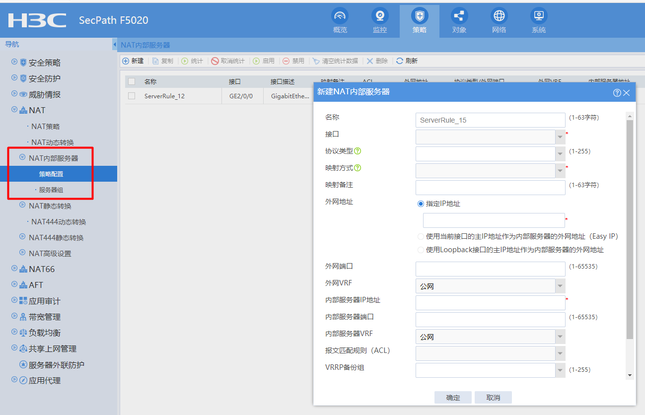

您好:
如果单向访问可以在被访问侧出口设备做nat server(虚拟服务器)。
如果要实现两端互访建议搭建ipsec隧道实现。

如果是为了仅仅访问一个对端的内网服务器,可以在对端的出口设备上通过nat server将对端的192.168.1.240给映射到外网,本端使用对端映射出来的外网地址来进行访问即可。
如果无法部署nat server,想直接访问192.168.1.240.可以通过VPN的方式来实现。具体使用哪种VPN技术,需要根据现场需求来进行部署。
