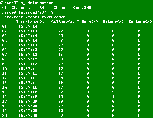

信道利用率非常高,但是没有几个终端连接。

(4)还有一种导致空口体验差的情况是存在非WLAN干扰,但非WLAN干扰存在的证据不明显。从空口利用率上看,当CtlBusy大大超出RxBusy和TxBusy总和时,可以认为是非WLAN干扰存在的一个证据。常见的非WLAN干扰源有如无线摄像头、靠的太近的3G/4G基站等(室外AP要求与3/4G基站天线距离保持在5米以上)。
当怀疑存在非WLAN干扰时,可以用排除法来证明。即先排除周边的WLAN干扰源,比如关闭周边AP,并使用omnipeek抓包发现无法抓取WiFi报文。如果此种情况下仍然存在CtlBusy异常高,可以作为外部干扰存在的证据。

干扰也是一个方面,建议排查,排查非wlan干扰
