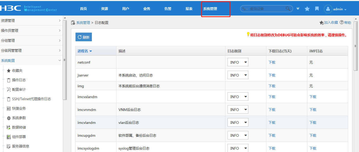

radius日志在哪能看到??
粉丝:14人 关注:4人
UAM的日志。系统参数,日志配置,uam,可以下载UAM当天的日志和调整日志级别

如果是网络设备的,可以使用如下命令查看radius的statistics信息,无法查询到日志:
dis radius statistics
当然也可尝试开启debug看下。
如果是Linux操作系统的,可以在如下路径查询下:
/usr/local/var/log/
如果是IMC的,可以在“系统管理”-“日志配置”下载UAM的日志:
具体的UAM的用户手册连接如下:
https://www.h3c.com/cn/Service/Document_Software/Document_Center/IP_Management/H3C_intelligentize/H3C_intelligentize/Configure/Online_Help/iMC_UAM_Online_Help-7.3-5PW103/

imc的呢?
原来是纪晓岚 发表时间:2020-08-10
可以在“系统管理”-“日志配置”这里下载UAM日志看下。
