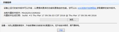

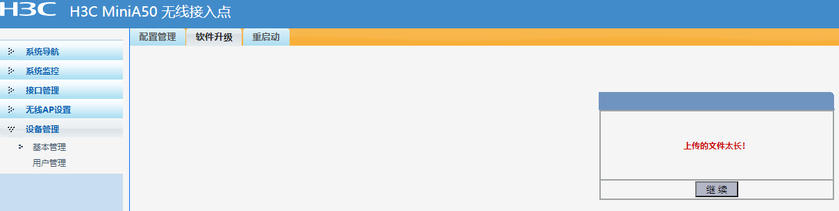

miniA50在线升级不能升级,本地升级显示上传的文件太长,怎么解决啊?

主要是看下下载的软件版本是否适配:
https://www.h3c.com/cn/Service/Document_Software/Software_Download/IP_Wlan/Mini/Mini_A50/
用户名:yx800
密码:01230123
注意查看版本说明书。

就是提示是这样的
