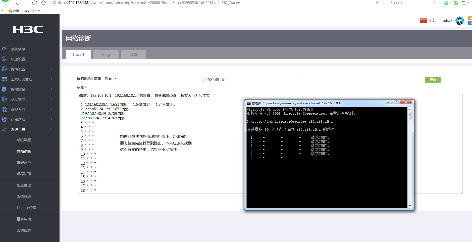

MSR830-5BEI-ipsec建立后PING不通
2020-08-10提问
  • 1收藏,1985浏览

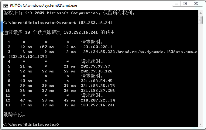

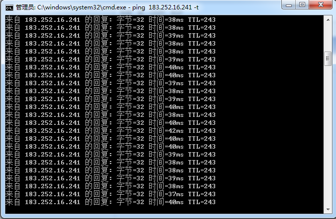

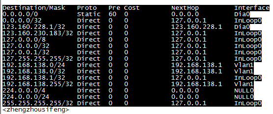

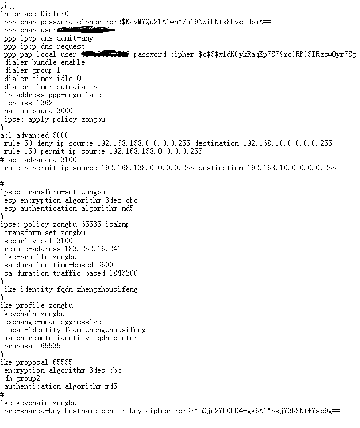

建立成功,昨天在社区看见很多人回复,也做了一些测试还是这样,不知道哪里有问题,不过发现这新的路由器建立IPSEC后不会自动创建静态路由。手动创建也不通,DIS ACL ALL 又能看见命中数据,

1、看配置上,建议将ike keychain配置成对端地址。另外总部的配置也需要检查一下。
2、能进设备的命令行吗?看下是ike sa还是ipsec sa没有建立?
3、如果都建立了,需要继续向下看,是哪儿不通。一般是ipsec没有正常建立。
4、建议debug看下。
