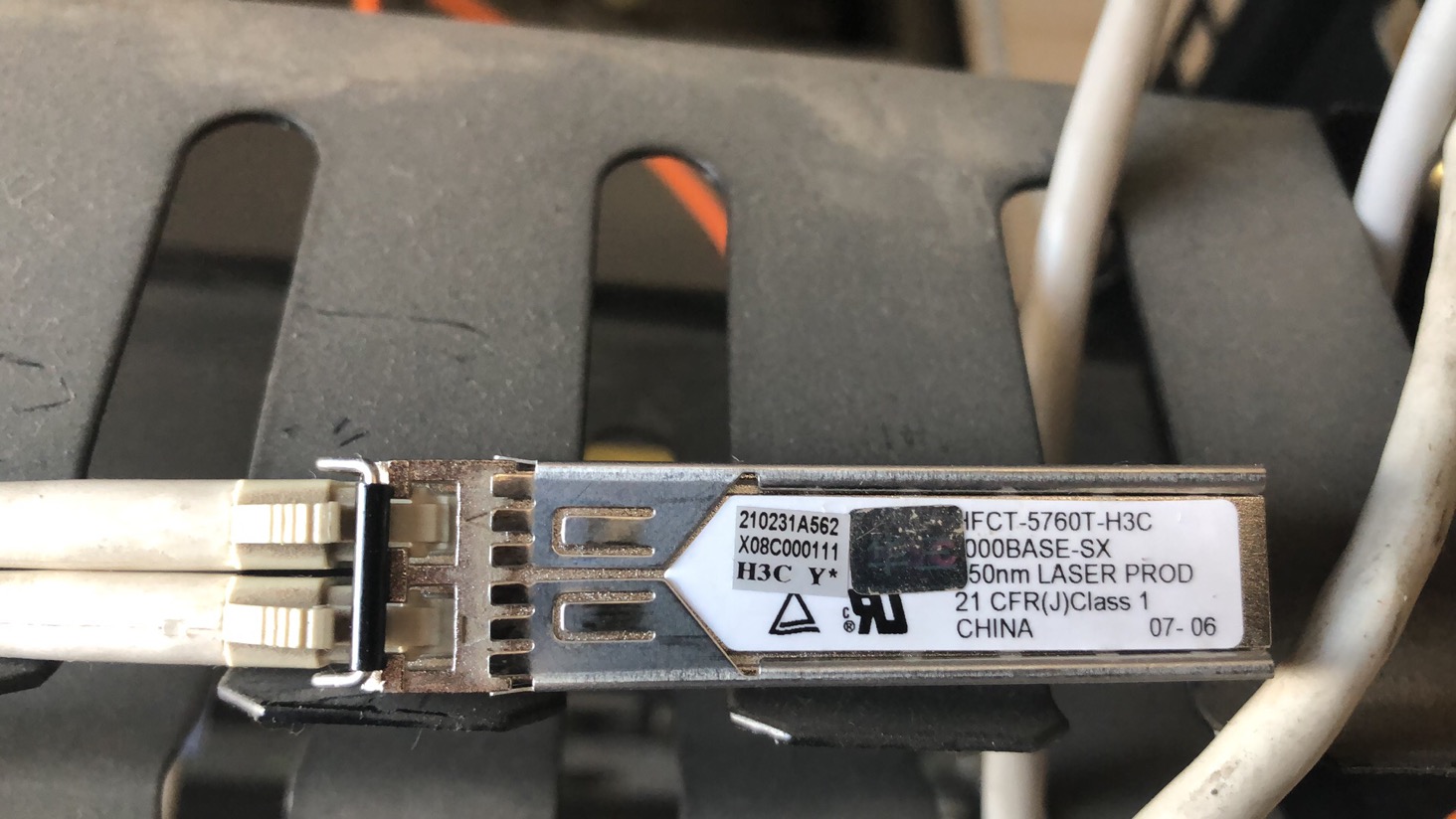

比较老的一台s3100因为突然断电坏掉了,这台本来是用光模块连接的上一级网络,于是我把这个光模块拆下来,插在另外一台3100V2上,但是报错无法使用,请教应该怎么处理。按说是标准的华三光模块,而且也配了combo enable fiber,详情见图 请教各位怎么搞定……

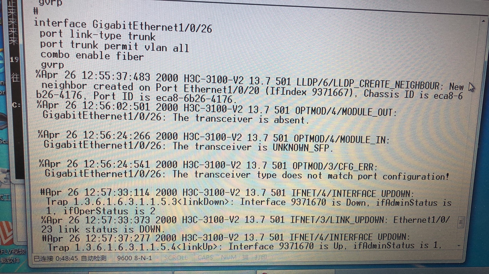

我重新传了,原文里没传好,后续还传了一个,一个是模块型号,一个是出错信息
zhiliao_XzimDA 发表时间:2020-08-10
您好,看到错误提示了,the transceiver type dose not match port configuration。说明光模块匹配不上该端口。

最终,换了个新的光模块上去,然后,删除掉过去在该端口上设定的堆叠,加载combo enable fiber,设定speed为1000,设定duplex为full,算是连接成功可以上了。
