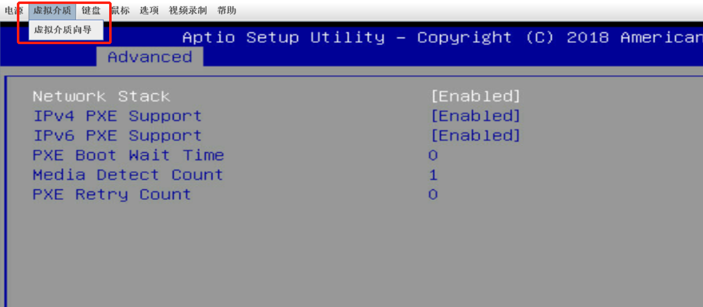

对齐方式 靠左 居中 靠右 按照官网操作文档把服务器raid删除后,kvm的虚拟光驱选项消失,虚拟介质向导一点就kvm闪退

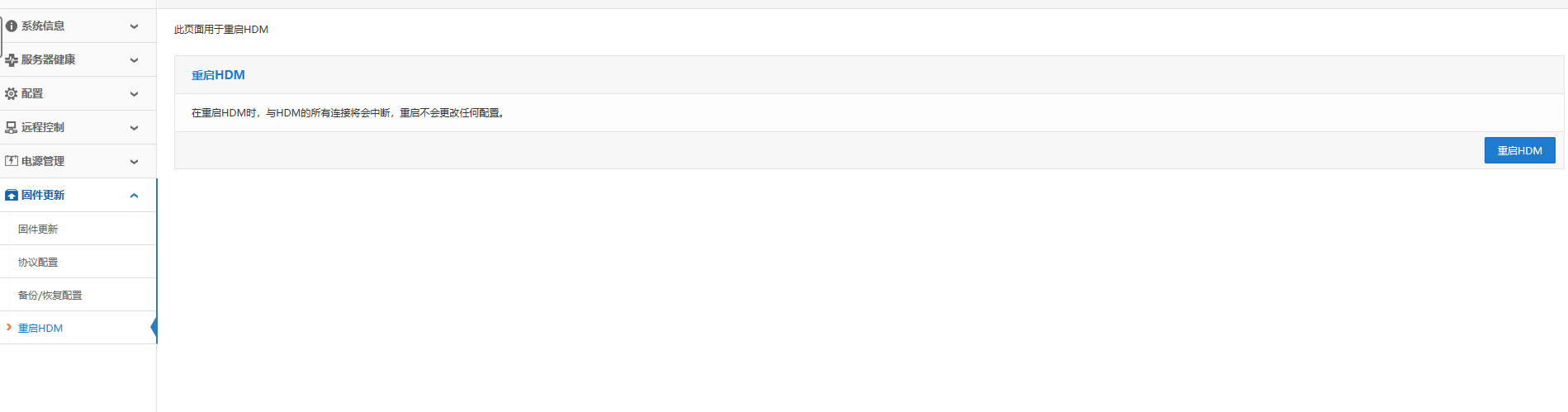

1 重启HDM测试
2 清除浏览器cook和历史信息
3 更换浏览器测试
重置hdm如果也无效,可以考虑刷新一下hdm固件
一名接线员 发表时间:2020-08-10 更多>>
更换过了,问题依然存在
zhiliao_485bKo 发表时间:2020-08-10

请问最后是如何解决的。同样遇到这个问题,一点虚拟介质就软件就退出,另外一台电脑就可以;
怎么降低
zhiliao_UTvQKO 发表时间:2023-04-14 更多>>
java版本问题,需要降低java版本,新版本不支持
zhiliao_485bKo 发表时间:2021-03-25
