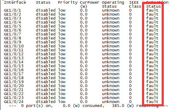

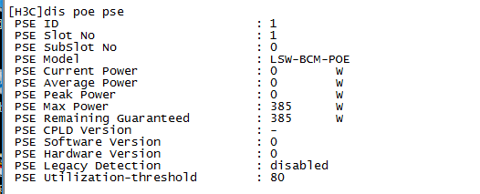

下面的这种情况该怎么处理,希望大神帮忙解答一下设备接口供电故障信息如下:查看pse信息如下:
low 四段

建议收集诊断信息,联系400确认是不是硬件故障。

可以dis logbuffer看下是否有相应的错误日志反馈。
看下软件版本是否最新,可考虑升级到最新了再观察下。
不过所有端口都提示为fault,很有可能硬件故障了。
