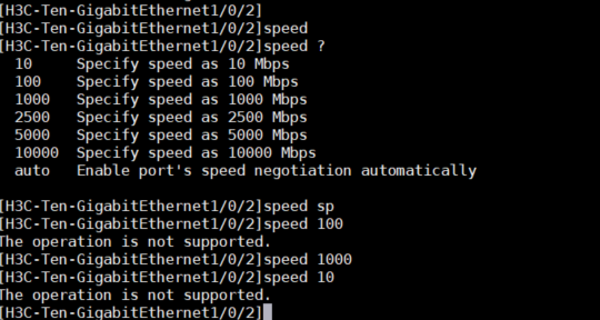

通过speed ? 可以看见支持到10 100 ,但是使用的时候提示不支持
提示了not supported,说明不支持降速功能。一般都是保持端口自适应。
如果确实要限速,可以通过QOS来实现。

好的,谢谢,我了解一下,那如果提示是:Operation failed.,也是说明不支持吗?
发表时间:2020-08-10
您好,操作失败也有可能是不支持,可以dis logbuffer查看日志确认下。
得闲饮茶013 发表时间:2020-08-10

这个你让端口自适应就行了呗,为啥要让万兆端口speed到10M?
好的,谢谢,有没有可能让他强制支持,,,

测试用,有这个需要。。所以想知道是不支持还是需要配置什么。
发表时间:2020-08-10
缺省情况下,以太网接口的速率为auto(自协商)状态 不同类型的接口支持配置的参数不同,具体情况请在相关接口视图下执行speed ?命令查看并进行实际配置,如接口不支持配置该接口速率,则返回“The operation is not supported.”提示信息
