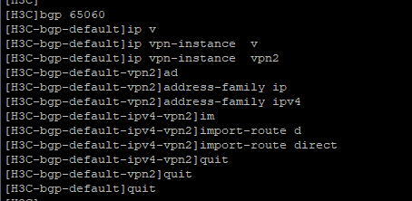

在相邻pe上建立直连路由就行
具体命令
杨浩 二段
模拟器建议使用EBGP引入VPN路由  其他 静态和ospf感觉能建立但是都ping不通
