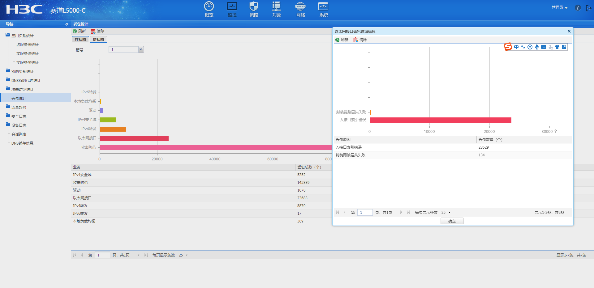

LB设备出现丢包,丢包统计中发现有接口丢包,并且增长很快:
检查下该端口的哪类错包数值增长很快。

display int 检查了所有接口下均没有错包,WEB界面提示的这个也没有提示是哪个接口的包丢了,所以也不好针对性检查
