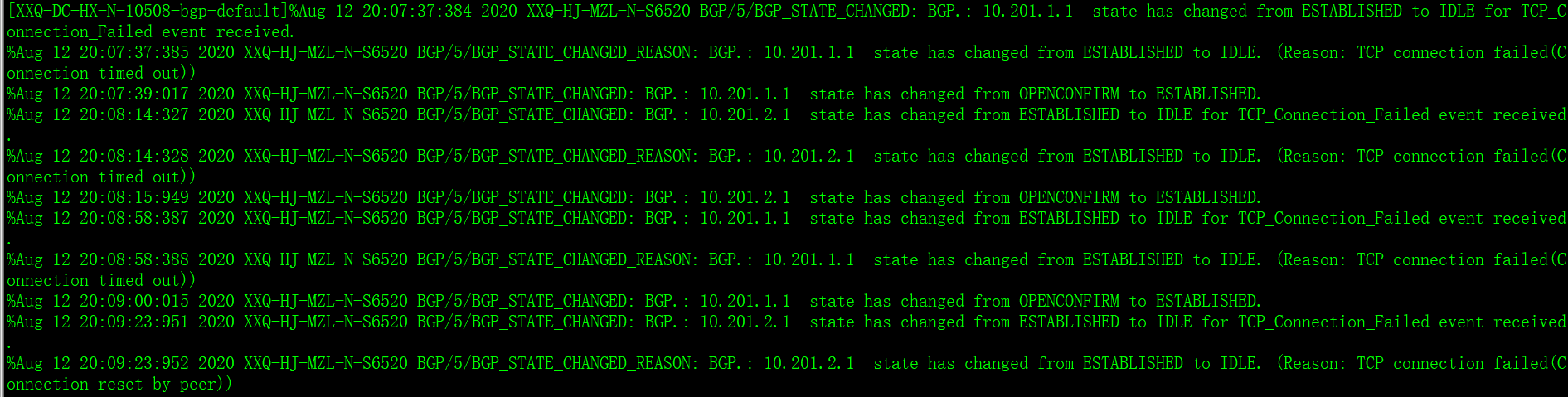

邻居建立了,没有学习到路由
看到BGP的邻居状态一直在切换,邻居状态的频繁切换,是无法正常传输路由的。
以下是排查要点,请参考:
1、确保物理链路没有问题。
2、确保本端和对端的互联地址能相互PING通。
3、确保基础路由可达。如果IBGP的方式,需确保router-id可达,然后router id没有冲突的地方。
4、如果是EBGP,需确保指向的地址没有冲突。
具体需要检查本端路由器和对端路由器的配置。
