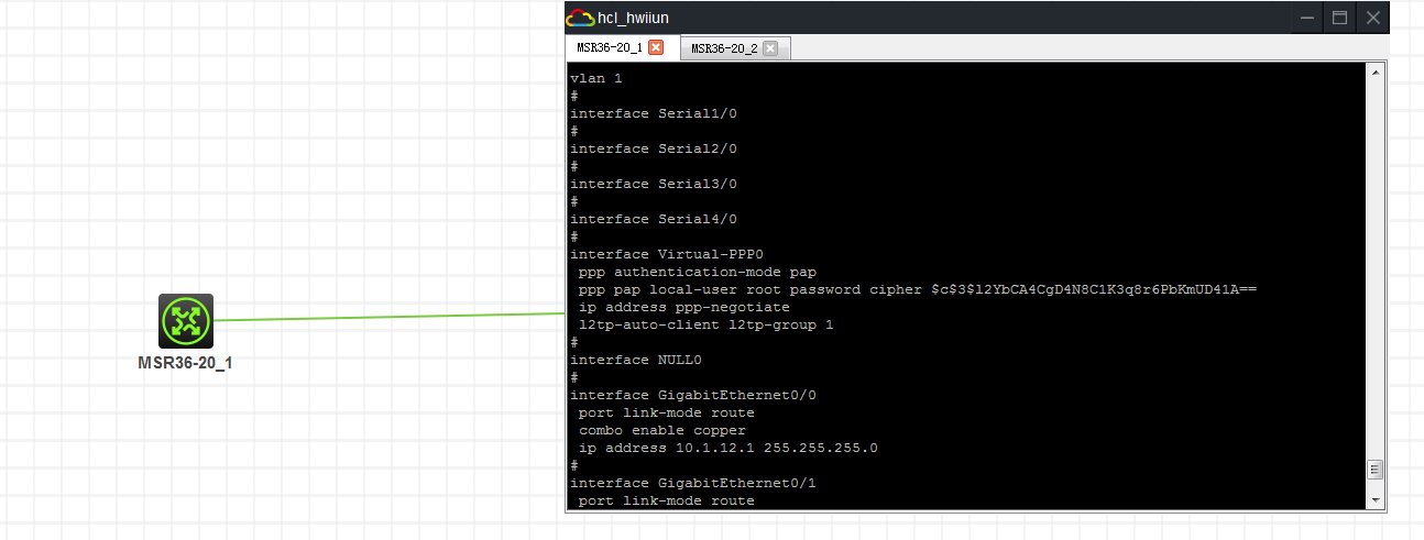

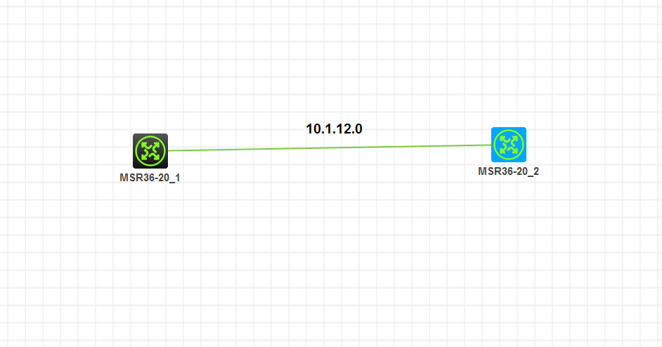

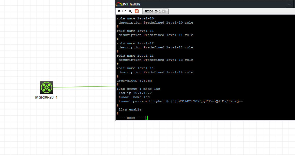

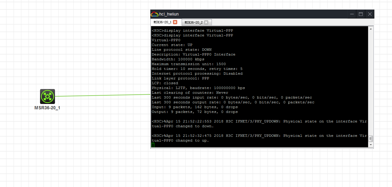

做L2TP隧道实验,配置如下,结果是隧道可以建立起来,但是R1虚拟的ppp端口物理状态一会up一会down,而协议状态一直为down,这是为什么???
V7的VT口就是down的,要看VA接口
粉丝:22人 关注:3人

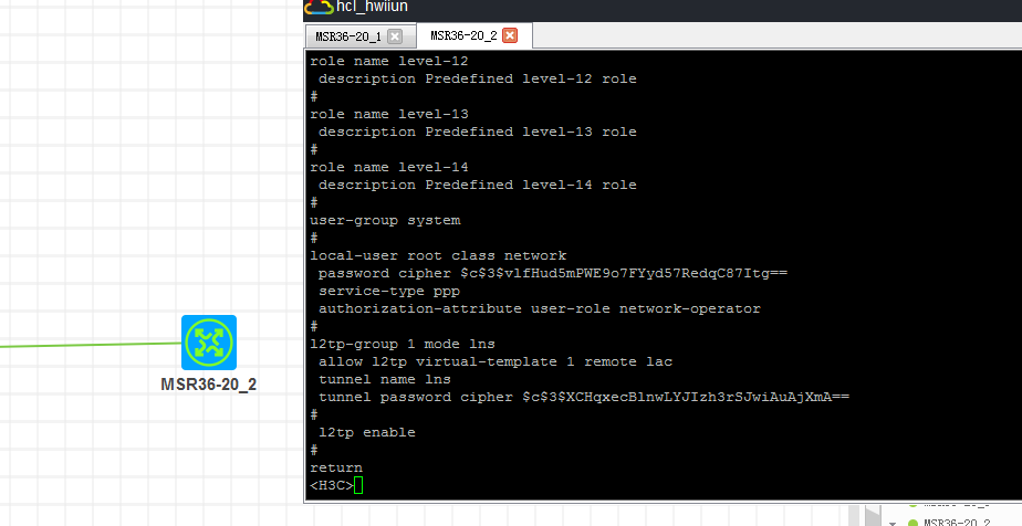

L2tp隧道是up的?两边的隧道名字是不是匹配的
隧道名称确认没有问题可能就是模拟器的问题了

隧道是 Established,但R1的ppp虚接口为down,为什么
