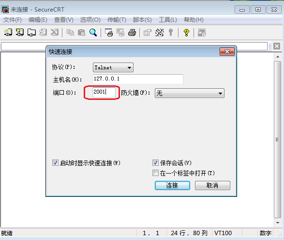

HCL 如果想从本机sourecCRT telnet到模拟器的路由器中,telnet端口应该是多少?

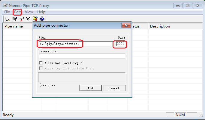

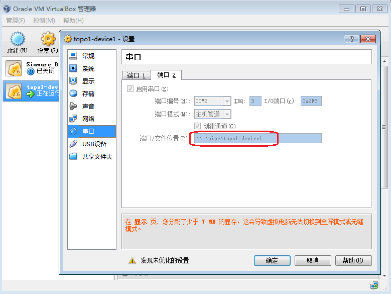

通过pipe自定义的
打开VirtualBox,记录下第一台设备(也就是topo1-device1)的 端口/文件位置
