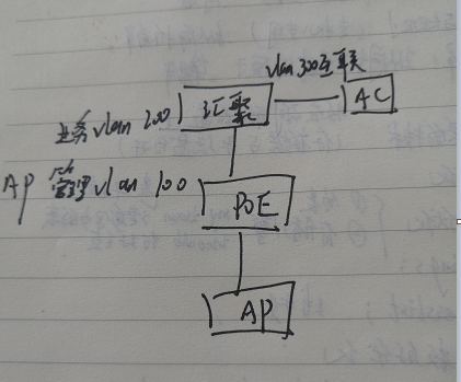

 网络结构如图所示(V5多的版本)
使用option 43的参数进行注册AP,  vlan 200 为业务的网段,dhcp  都配置在汇聚设备上面;
AC旁挂在汇聚上面配置如下poe交换机创建并放通了的对应vlan 100 200
在汇聚设备上创建vlan 100 200 300 并配置dhcp,网关也在上面
vlan 300用于和AC进行互联,这个口子使用trunk  只放通vlan 300

这样配置后AP能够正常的上线,但是vlan 200的业务地址客户端无法拿到
我在汇聚到AC之间放通了 vlan 200,同时配置了  vlan 200的一个地址 就能够拿到vlan 200的地址,除了这种还有其他办法实现嘛?
我不知道v5 为什么要这样才行?v7的话可以直接拿到对应的地址,v7和v5之前的区别是什么?
