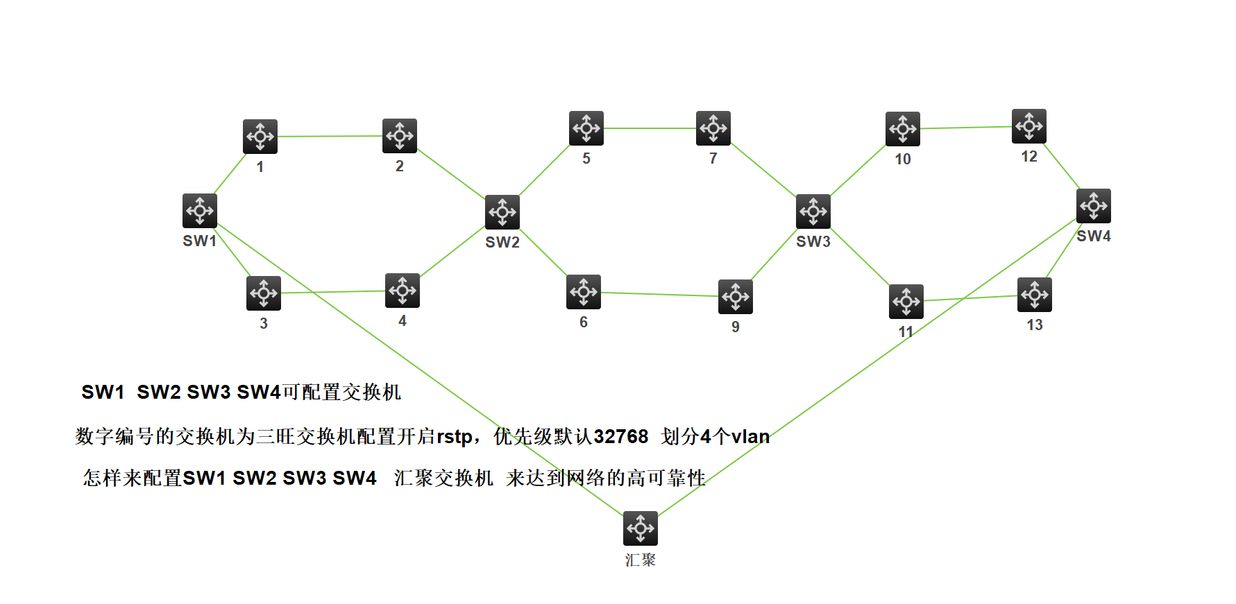

S5130使用RSTP组环网,怎样来配置交换机达到网络的高可靠性,如图
  • 1收藏,3040浏览
拓扑如图
汇聚是主根是吗?
如果是,在汇聚上启用RSTP,然后指定为主根,或者优先级设置为最高。另外在汇聚上的下联端口都开启STP根保护。
下联的交换机开启STP,模式为RSTP。优先级保持默认。
下联的交换机连接终端的接口开启边缘端口。
