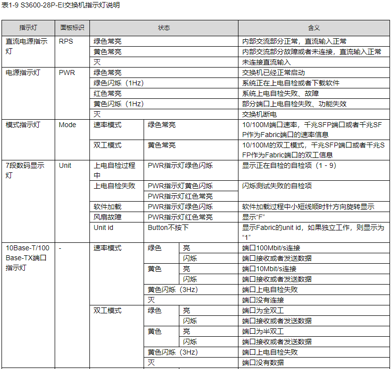

S3600交换机接上电源后,PWR灯和所有端口灯都在濒闪橙色灯,Unit灯不了,能听到内部有电流声,请问是否是电源问题,已经过保,如何维修?有没有具体费用?

交流电源指示灯
PWR
绿色常亮
交换机已经正常启动
绿色闪烁(1Hz)
系统正在上电自检或者下载软件
红色常亮
系统上电自检失败、故障
黄色闪烁(1Hz)
部分端口上电自检失败、部分功能失效
灭
交换机断电
可以把电脑插到串口看下输出什么,大概率硬件故障,不一定是电源问题

可以付费维修,具体流程请打400咨询下
粉丝:4人 关注:4人
https://www.h3c.com/cn/d_200802/335251_30005_0.htm
指示灯含义 ,上电自检失败
