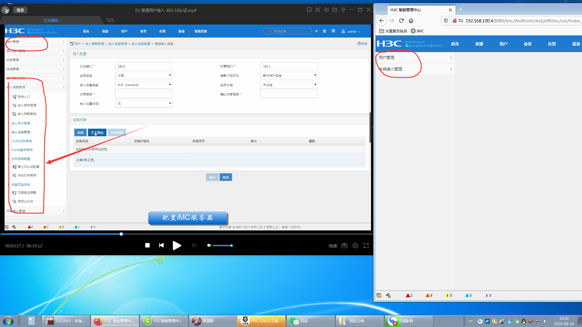

IMC已经部署好了,打算弄一下802.1x认证,但是感觉 没有EIA组件一样,第一次使用这个,请各位大侠指导一下,要怎么弄?
左边是配置视频 ,右边是我自己的imc平台,红圈箭头处的都没有

EIA组件是在安装完PLAT【也就是IMC平台】后安装的
在IMC平台点击安装/升级来导入EIA组件
如果确认EIA组件有安装和部署,则可能是浏览器问题,建议使用谷歌或者火狐最新版看看。
