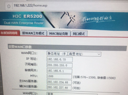

S5500-v2-ei三层交换机设置了vlan, 端口设置了二层模式,配置了vlan。 这个端口下面接了一个ER-5200的路由器,路由器WAN口设置了静态IP和上段vlan 在同一个网段。 现在路由器下接设备可以正常上网,但是三层设备ping不同路由器静态IP,也无法访问这个路由器。 现在需要三层能访问到下面的路由器,可以远程登录,ping通。路由器下接的一个设备要映射到外部。 最上面的三层接的公网IP的路由器。下面第一张是三层switch 设置vlan信息,第二张图是,路由器接入的三层交换机上的端口。第三张是路由器的设置。万分感谢全能的精英们。
ER路由器下的电脑可以正常上网,说明路由器的基础网络已经可达。
关于设置ER路由器能远程登陆管理,可参考如下配置要点:
页面向导:设备管理→用户管理→远程管理
本页面为您提供如下主要功能:
·     开启远程Web管理功能(选中“启用远程web管理”复选按钮,选择访问方式,并设置相关的参数,单击<应用>按钮生效)
·     开启远程Telnet管理功能(选中“启用远程telnet管理”复选按钮,设置相关的参数,单击<应用>按钮生效)

我不设置远程管理功能,无法ping这个路由器的管理IP,这个不正常吧?
zhiliao_K2xMUW 发表时间:2020-08-14
您好,没有类似的设备管理或系统管理的地方么?
得闲饮茶013 发表时间:2020-08-14
交换机三层口下,网线接的光电转换器,顺着光缆,接到另一头,然后又一个光电转换器,通过网线接到了路由器上。
