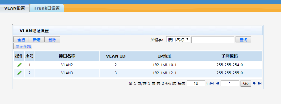

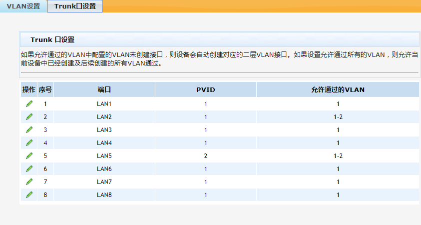

您好,我端口  LAN2 PVID为1  ,端口LAN5 PVID为2,  端口LAN2  允许通过的VLAN 为1-2;端口LAN5 允许通过的VLAN  为1-2,但是端口LAN2下PC访问不了端口LAN5下的PC,但端口LAN5下的PC能访问端口LAN2下PC电脑,是什么原因呢?文档我也看了,不了解,请简述说下要如何配置互访,谢谢

组网是什么呢,er作为网关吗,er的口是trunk口吧

默认情况下,各VLAN之间是互通的吗?但实际VLAN1访问不 了VLAN2呢
粉丝:97人 关注:1人
你把端口5的PVID改为1,端口2就可以和端口5互相访问了,以后新增vlan,不需要修改pvid,只需要放通对应的vlan即可。
