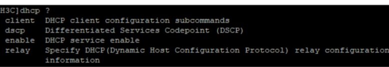

单一台S5024PV2-EI,做一下测试,出现的问题如下:DHCP已经打开,想做DHCP地址池,命令只有dhcp client ,没有dhcp server ip-pool,无法建立地址池。下边是dhcp ?出来的结果:
现在不确定这台交换机无法创建,还是我的配置有问题。

对应设备是不支持DHCP功能的,仅支持DHCP中继等功能。

Xcheng 九段
粉丝:141人 关注:3人
产品定位问题
仅
支持DHCP Relay
支持DHCP Client
支持DHCP Snooping
支持DHCP Snooping Option82
如果需要dhcp server可配合服务器做中继或者由网关设备担当来规避。

你好,请知:
关于没有DHCP的地址池相关命令,可考虑升级版本到最新看下。
