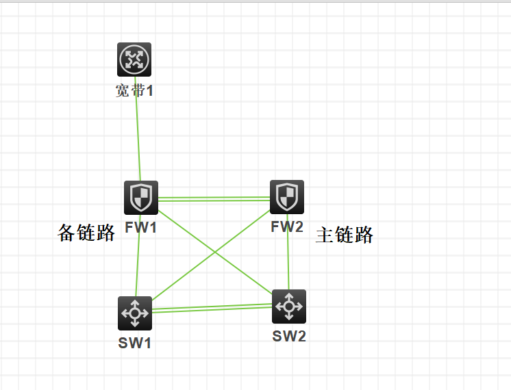

两台防火墙,两台核心交换机虚拟化,核心与交换机之间冗余口互联现有一根宽带接入在备防火墙上面,宽带正常,交换机上面业务段到外网不通,防火墙上面测试都正常将主的冗余口shutdown,业务就没问题。

主设备没有接外面的线啊,这样主冗余口工作的时候,没法发到外面。
物理和协议都是up的,只是备口不处理业务
铁柱 发表时间:2020-08-17 更多>>
出口宽带目前就一条,后续会增加到两条,做策略路由
这说的什么话 发表时间:2020-08-17
这样目前的情况,冗余主备,开了冗余主口,就只会走主设备,但是主设备又没连线,就不通了
铁柱 发表时间:2020-08-17
回复铁柱:
但是出口不能做冗余呀,后续两根宽带都是跑业务的,做了冗余一个不就down了么
正常情况下做了冗余主备,也不会有接口down,都是up的,除非是这种有一个口down了触发联动down。
铁柱 发表时间:2020-08-17
回复铁柱:
做冗余口的话不是会有一个口协议处于down么?主的down了备份才会正常使用,但是他两根都要跑业务的话没办法做冗余吧
铁柱 发表时间:2020-08-17
粉丝:1人 关注:1人
像这种情况两个互联网专线后期都跑流量的话,就在防火墙跟运行商专线中间加个交换机,让专线过交换机之后出两根线到主备防火墙上去,再去做冗余口就行了。
当前截图的图片只有单链路,无法实现冗余。
如果新增了到双链路,则可以部署冗余组来实现备用。
另外可以设置NQA或BFD来实现链路检测及切换。
以下是F1000-AK的用户手册连接,请参考:
http://www.h3c.com/cn/Service/Document_Software/Document_Center/IP_Security/FW_VPN/F1000-AK/
