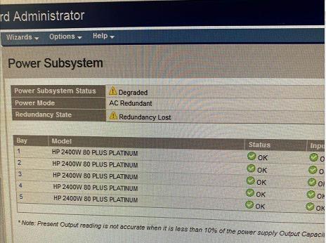

一台C7000的刀箱,报电源降级,电源冗余错误,但是没有发现有电源出问题的,这个会是什么问题导致的呢
粉丝:24人 关注:9人
先看下整个刀框配置了几个电源模块
你看下 登录到OA中 查看所有电源是否是正常的状态?
另外可以尝试重启下OA 看下
