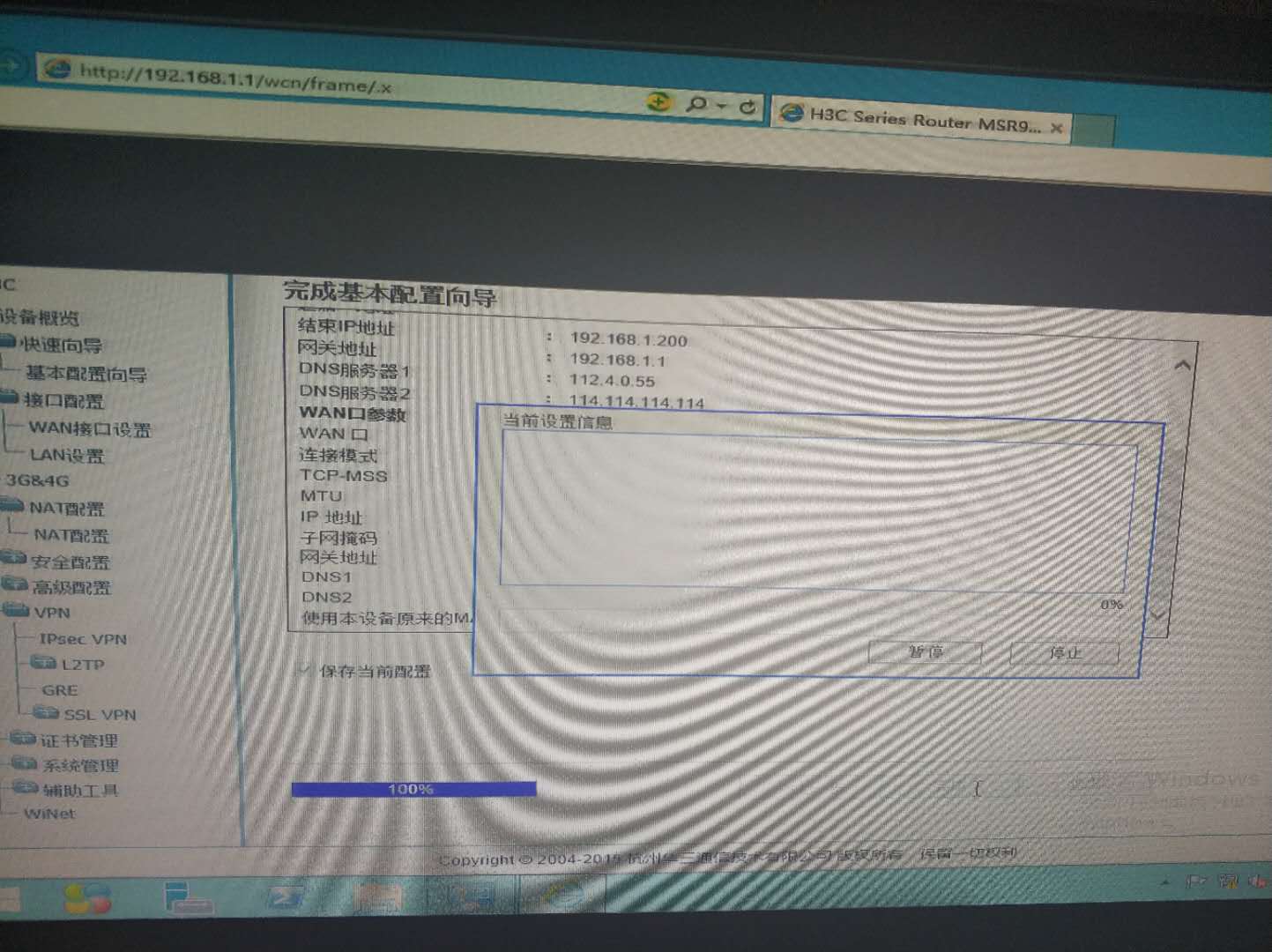

单位所有PC访问外网需要绑定MAC地址,已经把MSR930的MAC进行外网绑定了,外网网线接GE0口,PCip也改为192.168.1.2,并接入lan口,登录930以后进行基本配置,完全按照操作手册,并且wan口手动IP输入也是绑定好了的IP地址,DNS也是外网的,所有操作完成点击下一步,显示基本信息配置框,进度始终为0,大概10分钟左右后网页自动退出,配置始终不成功。请问这个是什么问题呢?
更换其他浏览器试下。
可以命令行看下是否已配置完成。
如果命令行没有任何配置,可使用命令行配置后保存了测试下业务。
另外命令行配置完了再使用WEB查看还是没有配置的话,可考虑升级版本到最新了再测试。

换了浏览器可以配置了,成功以后pc还是上不了网,路由器internet灯也不亮
