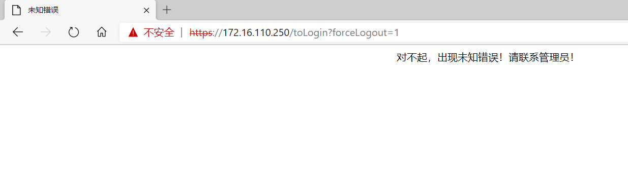

CSAP-SA态势感知物理服务器出厂已经带有系统,ETH0接入网络里面后,登录WEB平台报错
同上

默认是192.168.0.3/255.255.0.0/192.168.0.1;已经将ETH0接口的IP地址修改为网络业务地址,改了后通过ETH0新IP地址登录不上去(没有尝试192.168.0.3登录测试),请问怎么解决呢

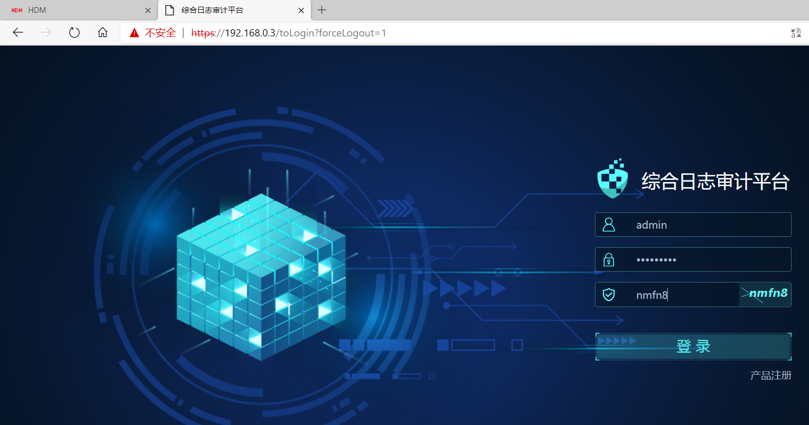

解决办法:
1、电脑网线直连ETH0接口(IP:192.168.0.X/255.255.0.0)
2、电脑网卡与ETH0必须协商为千兆,百兆网卡不行,接口不会亮
3、浏览器登录https://192.168.0.3(admin/h3c_admin)
4、成功登录之前需要注册授权
5、必须在web页面修改ETH的IP地址,在linux底层修改不生效
