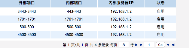

TCP的端口可以映射成功,但是UDP类型的却不行,已经排除电信的问题。UDP 使用nc 可以连接,但是发送的消息到不了内网
er5200连接机器
抓包看看,发送消息用的是也是UDP端口吗,端口号有变化吗?
我看你映射的是1701、500、4500,这几个是L2TP和IPsec的端口,3443我不知道哈,如果是VPN的话,其实外层IP头都是一样的,你的隧道建立过程和数据传输过程都是一样的,应该不会涉及说能建立,但是数据不通的情况,如果是数据不通,我觉得吧,可能是路由上的问题,不一定是nat转换的问题

发送是UDP的 内网中间是通的
磊磊 发表时间:2018-04-17
只是想问一下 到了路由怎么转发或映射到 我的内网一台机器上
磊磊 发表时间:2018-04-17
是外网和内网一个服务器之间做VPN连接,ER只作为nat映射设备吗?如果这样的话,在内部服务器桑抓包看一下消息是否发过过来了,如果服务器上没有收到消息报文的话,就在路由器的wan口和lan口都抓一个包,看看报文是不是路由没有转进来,如果确实是没有转进来,可以对比一下转换成功的报文和不成功的报文有什么差异,如果都一样的话,我觉得这个问题无解了,还得找售后专业的工程师分析下了。

由于一回复不能修改,这里贴一张图
