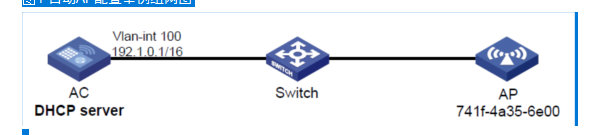

组网需求
如图1所示,AC作为DHCP服务器为AP分配IP地址,现要求使用自动AP功能,实现AP与AC自动关联,并且在关联后将AP转化为固化AP。
图1 自动AP配置举例组网图
2  配置关键点
2.1  AC的配置
(1) 在AC上配置相关VLAN,并放通对应接口,开启DHCP server功能,AP
通过DHCP server自动获取IP地址。
(2) 开启自动AP功能和AP自动固化功能。
[AC] wlan auto-ap enable
[AC] wlan auto-persistent enable
2.2  Switch的配置
# 创建相关VLAN,配置L2 switch和AP相连的接口为Trunk类型,PVID为AP 管理VLAN,并开启PoE供电功能。
3  验证配置
# 通过display wlan ap all命令可以看到AC与AP建立连接,AP的状态为Run。
