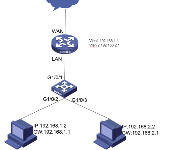

两台PC分别获取不同的网段并都可以上网。将路由器的LAN1口与交换机G1/0/1口相连,在路由器上新增一个vlan2,网关地址配置成192.168.2.1。交换机与路由器的互连接口配置成trunk口,并放通vlan1、vlan2通过。交换机的G1/0/2 、G1/0/3接PC.要求终端PC可以自动获取到192.168.1.0、192.168.2.0网段地址并可以访问互联网(访问路由器的网关)。
2 组网图

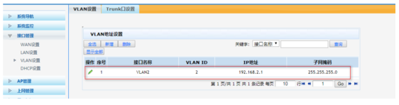

3.1配置路由器的网关
单击 【接口管理】--【VLAN设置】--【新增】 ,在路由器上配置网关。新增一个vlan2,并且给vlan 2配置地址:192.168.2.1 。

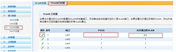

3.2路由器接口划分为Trunk口
单击 【接口管理】--【Trunk口设置】,把和交换机互联接口配置成trunk口,pvid改成1,并允许所有vlan通过。

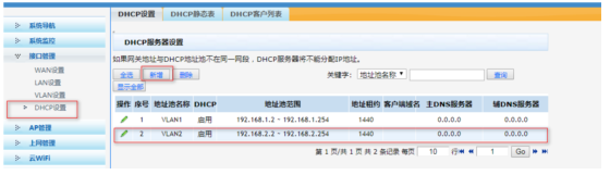

3.3配置DHCP服务
单击 【接口管理】--【DHCP设置】--【DHCP设置】,新增一个vlan2 的DHCP服务,起始地址为192.168.2.2,结束地址为:192.168.2.254。
