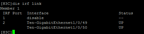

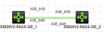

hcl学习irf配置。端口开启不了。大神们帮我看看。手动开启端口也不行。

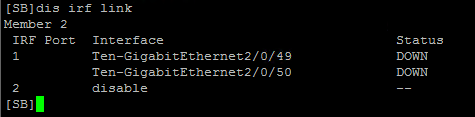

看日志是irf port 2因为心跳超时down了,而且其成员接口显示的状态也是down的,采用模拟器的话先看看本身成员接口的状态是不是up的

port1有日志came up ,刚刚也自动重启了

irf port 2老是超时,手动把端口开启后,没过一分钟就超时

试着重新配置一下,换一下两个设备的IRF端口以及成员端口
时光记忆srp 发表时间:2018-04-17
试过了,还是一台的端口up,另一台端口是down。版本是7.1.075,是不是模拟器不支持

后来我把配置好的两台机器关机,过了一段时间再开启后,识别正常了。好奇怪
