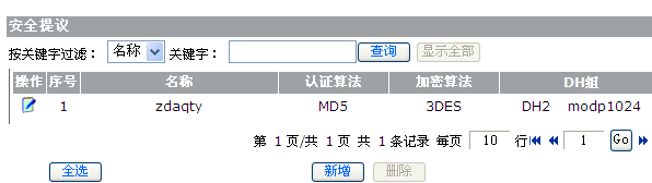

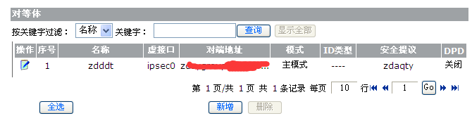

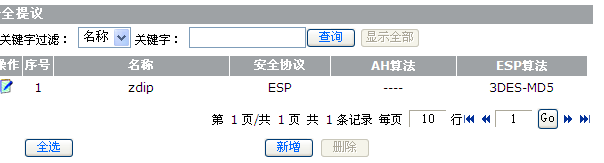

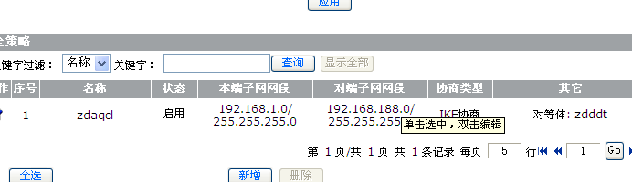

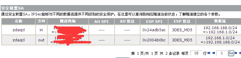

两个H3CER3100开启IPSEC VPN,可以正常连接,添加静态路由后,可以互访局域网~  但是会中断,断开后不会自动连接,需要重启路由,或者进入路由启用关闭一次IPSEC功能才可以连接上。  连上后也不确定什么时间又会断开,断开后就不会自动连接了。如何处理?
连接成功后状态显示如下

配置看看是不是长联模式。 可以把日志调到debug 级别,看看断开时有啥记录。 对端设备是啥?也看下对端有没有异常记录的信息。断开时最好抓个包,看看报文交互
是长联模式,日志不是debug级别,是默认的informational~ 没有任何异常记录,直接就断了,连接成功的时候会有记录。 对端设备也是ER3100,抓包的话是要断开时抓吧,没有盯着它,不知道是什么时候断的~
