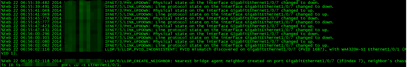

背景:新接入AP一个,跨三层注册,同区域已经有AP成功上线。
现在已知:
1、新接入AP在接入交换机上查看日志,发现频繁UP/DOWN, 日志如下:
2、在AC查看AP状态一直处于discovery
3、当AP在UP状态时从AC能够ping通AP。大家帮忙分析一下原因。

将AP和能上线的AP的位置调换下(排除交换机接口的问题);
如果AP一直处于discovery状态,可能是AC上没有配置对应AP的序列号或者mac(或者配置错误),也有可能是没有给AP成功下发AC的IP地址(这个可以登录到AC上配置wlan ac ip X.X.X.X 测试下)
 AP10分钟没上线就会自动重启,在交换机上看接口是有UP、down的

接口up/down,是不是网线或者接口有问题,替换测试一下
网线接电脑上正常使用的。有千兆,但接AP只有100兆。

AC上有map文件吗,如果有,检查下map文件是否正确。
粉丝:3人 关注:1人
内网是不是有多个dhcp服务器?检查下地址池的容量够不够,能ping通说明ap已经可以获取地址,但是一直up/down说明ap获取地址后没有成功上线自己重启了。
给ap接根console线观察下,dis int brief看到已经获取地址的时候再dis dhcp client,有一项是Boot server,检查下获取地址有没有包含ac的信息
