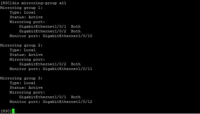

模拟器是可以做的
可以看下现场设备是否支持这么多本地镜像,如果不支持,可以按照以下案例试试看。

首先1口和2口,可以做个本地端口镜像,1口和2口作为源,17口作为目的。
关于端口的单独镜像,考虑到镜像组资源的问题,可以使用QOS流镜像来实现,使用ACL,允许ANY通过,然后分别镜像到8口和9口,绑定到不同的QOS策略。
