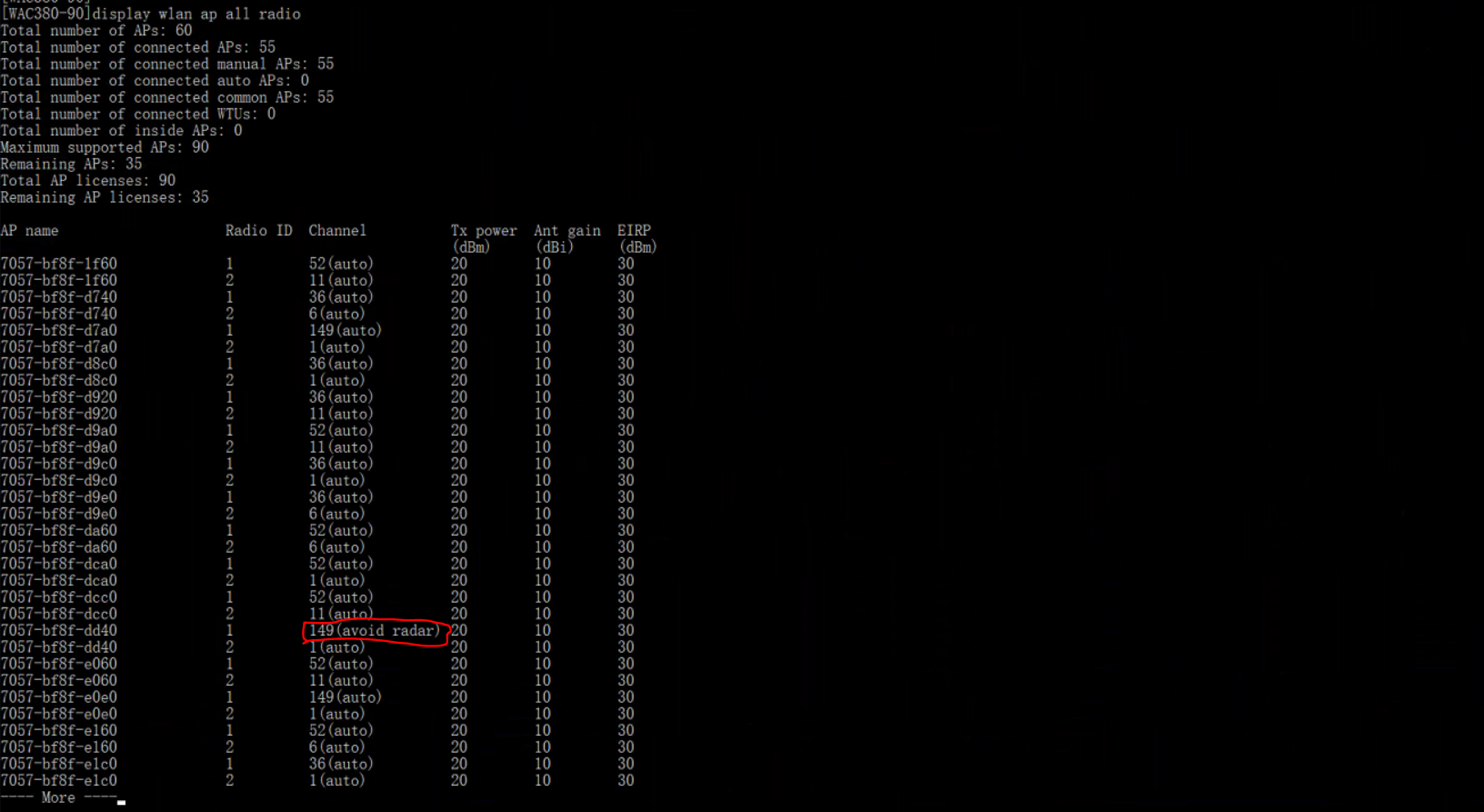

先按照无线分销产品通用优化手册把现场的无线设备进行统一的优化,看截图AP都是自动上线而且信道也是auto,功率也没有调整。
现场AP数量较多,一般要在开局的时候统计安装位置跟序列号的对应表,便于无线网优。

换个信道试试,不使用雷达信道看看

dis wlan ap all radio ;可以看所有ap射频口的信道利用率,看看卡的那层楼的几个ap的射频口情况如何,可能是信道这块的问题。
另外,最好给AP命名一下,至少方便自己运维嘛
