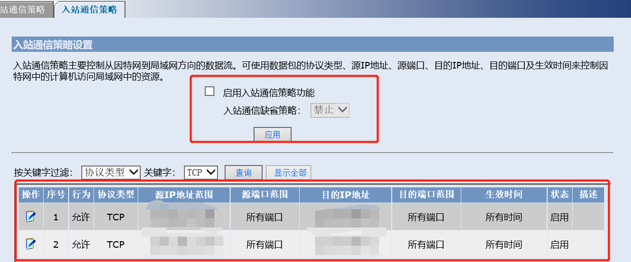

正常的话启用入站策略,应该是只有下面的表里的IP可以访问该路由器的,但是现在启用了入站策略以后,只有下面表里的IP访问不了路由器,这是不是功能坐反了。。。。
具体还是要源和目的在哪个位置。
入站不行的话使用出站看下。

目的是想禁止外网的访问内网,只给个别来访问,出站的话怕限制的内网上不了网了

升个最新版本看看,看配置应该没啥问题
回复zhiliao_MS9ub:
把默认禁止默认允许重新配置一下,换个浏览器试试,应该不会有这种问题吧~~~~
你还要我怎样 发表时间:2020-08-21 更多>>
对的,我看逻辑都正常,但是确实反过来了,就很懵。。。
