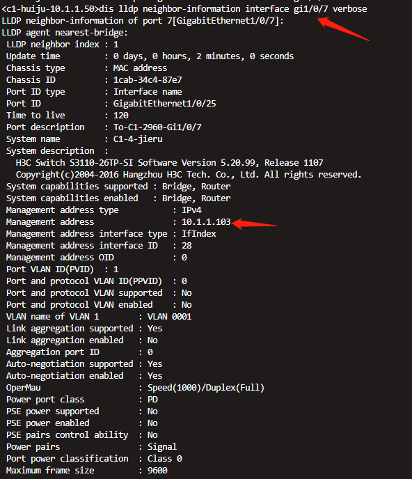

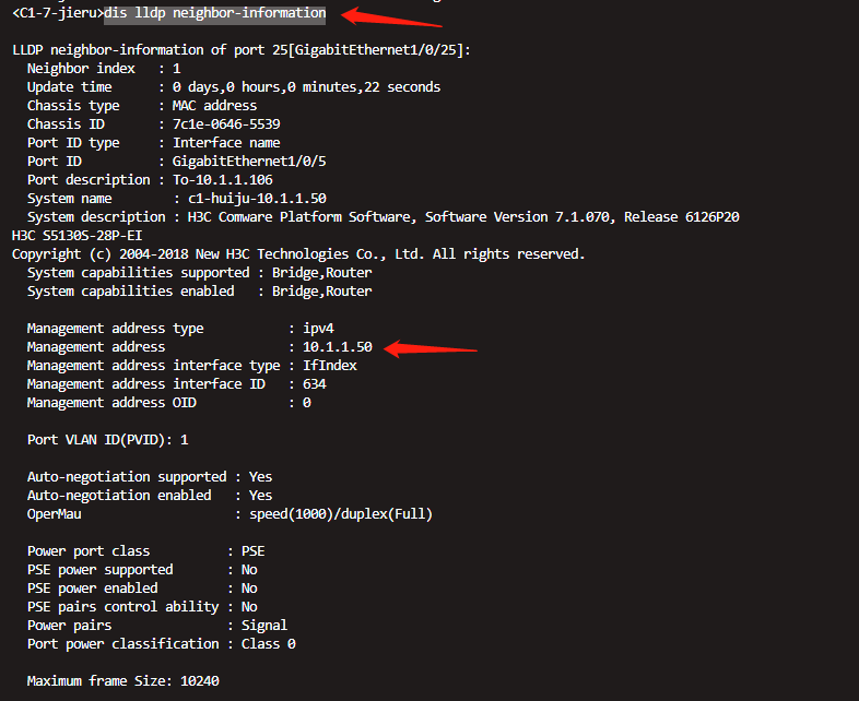

可以显示对端设备的IP地址信息的,只是你要用另外的命令:
dis lldp neighbor-information
如果还是没有看到IP地址信息的话,也可以使用这条命令:
dis lldp neighbor-information interface gi1/0/7 verbose  注意:其中的以太网接口需要根据实际情况填写

display lldp neighbor-information list
可以看到更多的信息,本端对端的接口,设备名字都可以看到。
