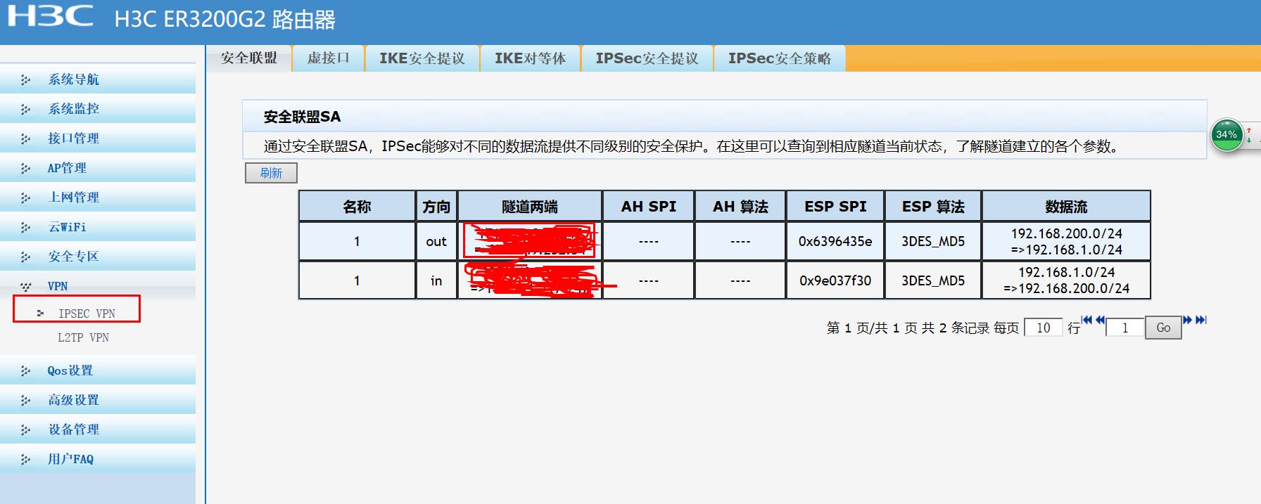

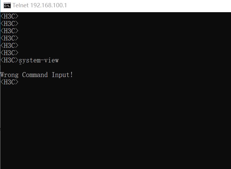

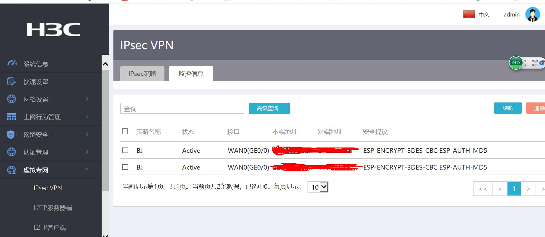

您好!我们公司之前IPSec是可以使用的,因为总部搬迁地址,静态IP也改变了,我在路由器上面重新设置后,是可以互联的但是不能PING通下面的地址,另我的TELNET命令也不能使用,请您帮我看看,谢谢!

关于IPSEC VPN无法通信的问题,以下是排查要点,请参考:
1、确保本端和对端路由可达。
2、确保本端和对端的IPSEC VPN的认证算法、加密算法、认证密钥都一致。
3、确保本端和对端的感兴趣数据流有覆盖到位。

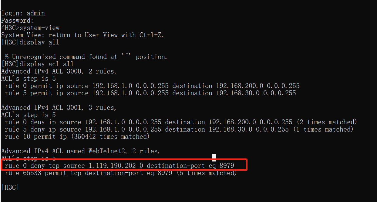

我查了一下总部这边的命令,应该是这条命令的问题,IP还是之前的,没有变成新的。我命令用的不熟悉,能帮我看看吗?
zhiliao_1G8OA 发表时间:2020-08-21

telnet不能用是因为账户权限不够。
Telnet不能使用应该是你登录用户的权限不够。IPSec 问题,你应该描述是第一阶段或者只是第二阶段没起来。另外可以看一下debugg信息。
不过建议先试一下分别从两端互ping,有时候根据你配置的触发模式不同,导致需要只能从一端触发隧道。
