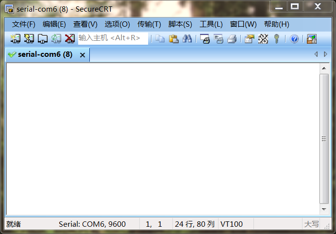

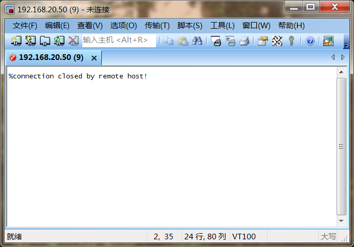

以前一直可以连接的,昨天通过telnet连接上以后,突然掉线,然后就显示以下画面
但是ip地址是通的
通过centos口本地连接的话,直接空白,连接的方式和方法已经试过了,都连不上去

确认下对应console相关配置参数是否正确,如果相关参数都正确,大程度是对应设备CPU挂死了,建议现场尝试重启看看是否能恢复
粉丝:97人 关注:1人
重启一下试试看
大概率是设备故障了,还在保的话,设备上面贴有sn,申请换备件即可。

System is starting...b牑膰厔膭吰GCCC叆 剣厔叅勪, 我重启了一下,走到这卡死了,乱码

关于telnet连接不上,以下是排查要点,请参考:
1、请确认telnet已开启。
2、请确认是否部署了ACL与telnet的绑定,并仅允许特定主机的登录。
关于COM口连接不上,以下是排查要点,请参考:
1、请确认波特率已经设置为9600,各项流控已经去掉。
2、确认console线已连接好。
3、可更换USB转串口的驱动看下,并更换其他版本的CRT后登录测试。
如果还是不行,可考虑重启设备了再登录。
